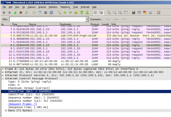

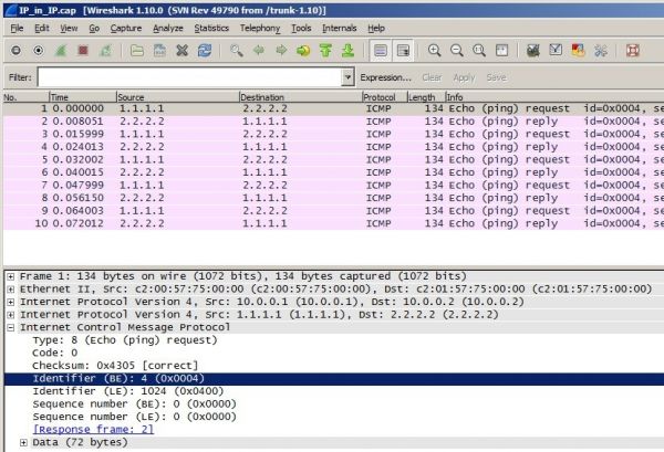

发表于 2013-6-24 20:39:26 | 显示全部楼层
ccna_candidate 发表于 2013-6-24 10:40
问题是Windows 7 ICMP identity全部都是1
看了http://www.cisco.com/en/US/tech/tk648/tk361/technolo ...
win7.png win7
virtual router
other packet
抓了下包,win7的identifier确实都是1,但是用其他设备就不一样了,然后查了下文档,写的也不是很明白,不过可以看出确实是通过不同标示符来区别每一个会话的。win7都是1,我猜测可能是因为只有一个接口的原因吧,因为只在一张网卡上运行ping程序。。
identifier
checksum recomputed
code
参与人数 1鸿鹄币 +10 收起 理由
ccna_candidate + 10 谢谢
8# 2013-6-24 20:39:26 回复 收起回复
