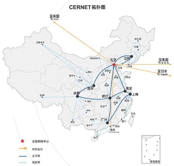

那些运行ggp协议的所谓核心网关路由器到底在哪里啊?internet的主干网的结构到底是啥样的,是由位于美国的一些路由器组成的,还是分散在世界各地的一些国际出口路由器啥的组成的?看chinanet的结构,那些连到国际主干网上的国际出口路由器和主干网之间也是运行的bgp协议,那到底那个层次的路由器运行ggp协议?那些国际主干网上运行ggp协议的核心网关到底在哪里?核心网关和核心网关之间运行ggp协议,那些核心网关路由器连到它上面的非核心网关路由器之间运行的是bgp协议?搜了半天搜不到点子上。

有机会接触到运营商的互联网项目就清楚了。核心在北上广,有国外接口局

这个我知道,
“Chinanet 骨干网的拓扑结构逻辑上分为两层,即核心层和大区层。
1.1 核心层
核心层由北京、上海、广州、沈阳、南京、武汉、成都、西安等8个城市的核心节点组成。
核心层的功能主要是提供与国际internet的互联,以及提供大区之间信息交换的通路。其中北京、上海、广州核心层节点各设有两台国际出口路由器,负责与国际i nternet互联,以及两台核心路由器与其他核心节点互联;其他核心节点各设一台核心路由器。
核心节点之间为不完全网状结构。以北京、上海、广州为中心的三中心结构,其他核心节点分别以至少两条高速ATM链路与这三个中心相连”
他这个核心只是我国骨干网的核心的意思吧。
"2. 路由协议
当前路由政策国际部分采用BGP4与国外其它网络进行路由交换,国内部分采用BGP4进行与省网内进行地址交换,而采用IS-IS进行骨干网内部的路由选择。
2 . 1 BGP
BGP是域间路由协议。Chinanet骨干网申请的自治域号为4134,Chinanet作为一个独立的自治域,采用BGP路由协议与国际 internet及各省接入网交换路由信息。骨干网内路由器之间是I BGP,骨干网和国外及接入网之间是EBGP。"
主要是不知道所谓的国际internet主干网是怎么样的,那些运行ggp协议的核心网关的拓扑是怎么样的,怎么和各个国家骨干网连接的。internet主干网是直接有这些核心网关组成的,然后直接和各国国际出口路由器连接,还是核心网关和那些各国国际出口路由器间还是隔着一层类似chinanet那些省会接入节点的网关,比如按洲啥的再分下之类的。
