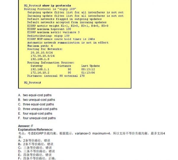

已经有了variance,不是支持三条非等价负载均衡吗啊?为什么答案是支持四条?

他问的是最多可以支持几条 而不是问配置了几条 上面显示maximum path : 4 最多可以支持4条不等价负载 看题目问的是什么

variance≠1,就是表示非等价负载均衡,3表示快速链路与慢速链路的速率比是3:1。
maximum path : 4 这句才表示支持的条数。

楼上的答案有点扯啊 表示快速链路与慢速链路的速率比是3:1……  这绝对是无稽之谈的说
variance 类似一个倍值 ,它通过这个倍值选定可以使用的不等价负载均衡的链路。
条件大致如下:
一,要成为可行继任者FC,即FC的AD<最优的FD。
二是备选链路权值范围 值 FD 到 3倍的FD 之间。  这个3  才是variance    什么快慢速率比……有点小扯

variance  是速率比?……你估计记错了吧亲……

楼上的解释很对,回头我翻了下书,书上只是说可以形象地理解为快速链路发n个包,慢速链路发1个包。准确的描述还是应该按照楼上说的。

variance是方向差的取值吧,默认情况是1,即支持相同代价的负载均衡.但是修改为3,表示为只要他的度量小于等于继任者度量值的3倍,它就可以被安置到本地路由选择表中.
maximum path : 4表示最多支持4条.
