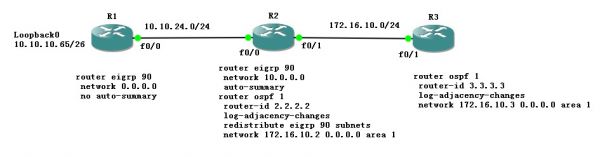

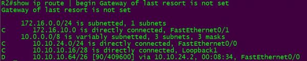

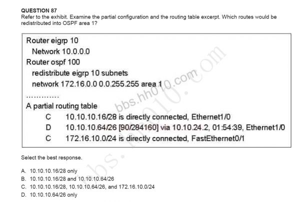

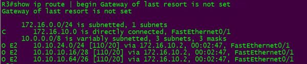

到底选什么,有前辈考试过,而且做正确的吗? 我做实验的结果是两个都会加入。而答案是一个

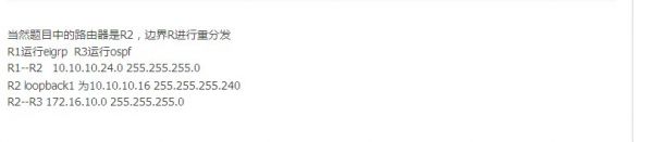

 楼主| 发表于 2013-5-29 14:41:00 | 显示全部楼层
乱了江湖 发表于 2013-5-29 14:35
拓扑图没有太看懂,网段是怎么分配的?   图上是给那台路由器的配置 r2 ?
当然题目中的路由器是R2,边界R进行重分发
R1运行eigrp  R3运行ospf
R1--R2   10.10.10.24.0 255.255.255.0
R2 loopback1 为10.10.10.16 255.255.255.240
R2--R3 172.16.10.0 255.255.255.0
板凳 2013-5-29 14:41:00 回复 收起回复

发表于 2013-5-29 15:14:31 | 显示全部楼层
-_-- 发表于 2013-5-29 14:59
能用吧  128 64 32 16  24+4=28   后4位为8 4 2 1
你自己配置一下  16 是用不了的吧   28位掩码  10.10.10.0  10.10.10.16  10.10.10.32……都是不可用的。 你给我的IP地址都是五段……要不要这么喜感啊亲
不过结果一样啊
建议你再核实一下具体配置
题目的三段是 10.10.10.16 /28  10.10.10.64 /26
你给我的网段是
目测有点乱  就算是 10.10.24.0/24  和 10.10.10.16/28   那  10.10.10.64/26网段哪儿去了啊亲
10# 2013-5-29 15:14:31 回复 收起回复
发表于 2013-5-29 15:16:17 | 显示全部楼层
乱了江湖 发表于 2013-5-29 15:14
你自己配置一下  16 是用不了的吧   28位掩码  10.10.10.0  10.10.10.16  10.10.10.32……都是不可用的 ...
最烦水印
你看  10.10.10.64 / 26这个网段在哪儿啊 你都没给我

发表于 2013-5-29 15:19:01 | 显示全部楼层
-_-- 发表于 2013-5-29 15:16
其实只看我帖子上的图  就可以看到我的拓扑是怎么连的了
确实 10.10.10.64 /28  是RI 上环回口?

发表于 2013-5-29 15:21:24 | 显示全部楼层
两个都有  如果试验和答案给的不一样还是看你自己的选择吧。
其实就算是考过试的也不一定就知道这种有争议的题目   自己选得结果是不是得了分。
