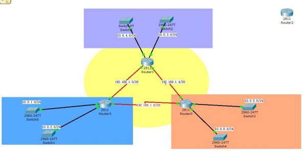

今天测试发现,路由表中负载均衡的条目不会被rip路由转发出去,起初以为是违反了水平分割规则,但之后的测试发现,即使没有水平分割限制的接口,也不会转发负载均衡的条目。真的是这样吗?求高手解答。

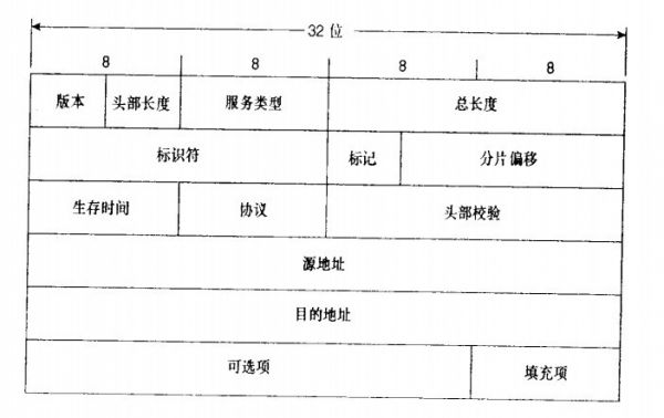

再跟一个问题,IP报头前两个字节为45  wireshark表示这两个字节表示了ip的版本号(4)和报头长度(20字节)。 45为十六进制,不管怎么拆解都无法算出 长度为20字节。可能是分析的方法不对吧,希望有人能指点一下。

111.jpg 配置拓扑扔上来一个,rip不用配置只要度量相同自动就会有负载均衡。
第二个问题  4 代表着ipv4   后面是报头长度,你为什么把45换成20字节啊?   明明是八位啊  为什么把他们换成20字节,本身也不是20字节啊。看图  前八位。[img][/img]

发表于 2013-5-22 15:15:36 | 显示全部楼层
哦哦  上面说的报文头长度指的是整个IP包头   45 只是IP包头的前八位。
5# 2013-5-22 15:15:36 回复 收起回复
发表于 2013-5-22 15:17:34 | 显示全部楼层
一个字节有八位。20个字节就是整个ip包头的长度,也就是20个八位。
6# 2013-5-22 15:17:34 回复 收起回复
 楼主| 发表于 2013-5-22 15:20:01 | 显示全部楼层
问题一的相关模拟
问题一的网络拓扑
问题一的网络拓扑

也就是  45 c0 00 5c  00 00 00 00 02  ...
恩恩,45开始的,那么5就代表20(也就是报头的字节长度) 这个5转换成十进制就是5额...
8# 2013-5-22 15:22:57 回复 收起回复
发表于 2013-5-22 15:25:14 | 显示全部楼层
  拓扑打开了 ,不过从你的拓扑上看 ,你做的负载均衡在哪儿呢啊?
  rip是以跳数为度量,你三个路由器成环形连接,不可能出现一个路由器到另一个路由器会有两条跳数相同的路径。 也就是不可能出现自动负载均衡哦亲~。

 楼主| 发表于 2013-5-22 15:30:22 | 显示全部楼层
  rip是以跳数为度量,你三个路由器 ...
奥 是这样啊,下面的两个路由器之间的那个网络 对于上面的那个路由器来说是负载均衡的吧...

发表于 2013-5-22 15:30:25 | 显示全部楼层
这里是十六进制的5 哦亲   代表的是    0 0 0 0    0 1 0 1
不是十进制  要理解啊亲  这是8位
11# 2013-5-22 15:30:25 回复 收起回复
 楼主| 发表于 2013-5-22 15:31:38 | 显示全部楼层
那个上面路由器的以太网接口送出去的更新,不含有192.168.1.8网络的,我就是这一点不太明白

发表于 2013-5-22 15:33:14 | 显示全部楼层
这里的5  为什么代表20个字节 因为一个字节是8位, 看上面我给你传的格式,ip包头是以 4 个8位组  为单位,也就是32位,不管最后什么情况,多长,都必须是32位,4个八位组的整数倍 也就是必须是4个字节的整数倍,这里的5 代表倍数,5倍,20字节。
如果不满足上诉条件,包头的最后一个填充项,会在包头尾部加上一串0000…… 把包头填充到4字节的整数倍。
这样理解了吗
13# 2013-5-22 15:33:14 回复 收起回复
 楼主| 发表于 2013-5-22 15:33:39 | 显示全部楼层
不是十进制  要理解啊亲  这是8位
恩恩,但是.....转换成十进制也是..5 ,这里应该就是表示报头长度的8位了吧,但是wireshark提示的说,报头长度为20字节。
14# 2013-5-22 15:33:39 回复 收起回复
 楼主| 发表于 2013-5-22 15:34:54 | 显示全部楼层
乱了江湖 发表于 2013-5-22 15:33
这里的5  为什么代表20个字节 因为一个字节是8位, 看上面我给你传的格式,ip包头是以 4 个8位组  为单位, ...
通了,瞬间就通了。太谢谢了
