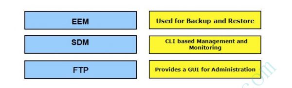

        拖图题题库中的下面这道题给的也和考试中的不一样
        左边的选项分别是:EEM,IP SLA                   右边的空很简略:GUI
                                       SDM,CNA                                                   CLI
                                       TFTP,SCP                                                   BACKUP

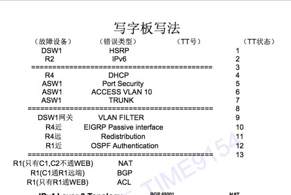

        对TT和万金油的大概解释我写在5楼了
        TT的模拟环境在附件里,大家可以用浏览器打开就能看到实际考TT的时候界面和考试方法是什么样子的了。
       TT中的Redistribute错误点的配置文件题库中给的有误。但是答案是正确的

       关于TT,万金油非常靠谱,不过一般刚刚接触832的看万金油应该都比较恼火,所以我在复习的时候也总结了一下,把万金油的那些简略的步骤给丰富了一下,让新手能够很快的上手,经过我自己考试的验证,总的来说总结的还算不错,今天也分享给大家吧,大致如下,详细的见附件PDF:

你去下载题库 题库里面有个FLASH是模拟考试环境的,你用浏览器打开那个swf的文件  就可以知道TT到底是怎么考的了,  他其实就是实验题,有13中错误 正如我上面写的写字板的错误那一栏,每一个错误就是一个TT,所有错误都是用的同一个拓扑,你点开一个TT以后,拓扑里面的那些设备的配置就变了,现在你就可以通过show run,ping等命令去查看到底那里错了,然后排错,题的形式就是选择题,1个TT有3道选择题,第一题问什么设备错了,第二题问错在哪里了,第三题问怎么解决。
5 U" U. D" a6 S因为点开TT查看本TT的配置后可以先不做题  而是点击abort放弃,然后去看其他TT的配置,所以就可以在写字板上  先确定到底每个TT是错在那里了。  全部TT都分清楚是错在那里后,在一个一个TT的做题。万金油就是一个确定TT错误点的判断方法(一种顺序)
