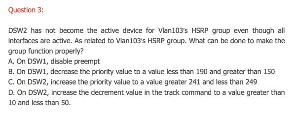

       HSRP的case没有问题,跟题库一样,实际考试中,他会给你说ASW1是VLAN 101和102的主设备,ASW2是VLAN 103和VLAN 104的主设备,所以下面这道题:- K: G9 @# `* m% h! e. L( `% v
6 m. H) N8 s% x" j) }# V" a
! ^: U8 t* V3 J9 G& D
1 ~: q) S' a. S: p
就选C,因为要保证在ASW1和ASW2的GE1/0/1都DOWN时,ASW2是VLAN103的ACTIVE ROUTER。

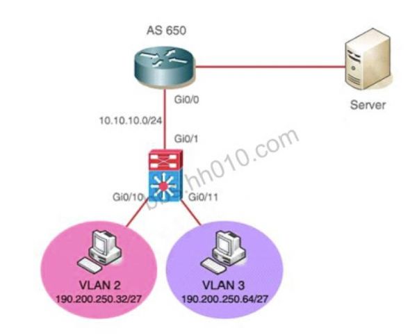

        MLS EIGRP中路由器端的G0/0用的是10.10.10.0/24网段的第一个地址,你可以在MLS上用show cdp neighbor detail来查看,题目要求所有的routed port都要用其对应网段可用的最小地址,所以MLS的G0/1就要用第二小的地址,然后VLAN 2和3的VLAN interface 就要用其对应网段的最小地址。然后题目中EIGRP的AS号是65010,不是题库中的650所以大家要看清楚题目的描述,考试中还说network命令要准确的将应该参与EIGRP的接口应用进来,所以在network命令后的wildcast 要和对应网段的mask相对应。
而且配置EIGRP时不需要配置no auto-summary,你配置了他会提示你本模拟实验不需要配置此命令也能正确完成。
