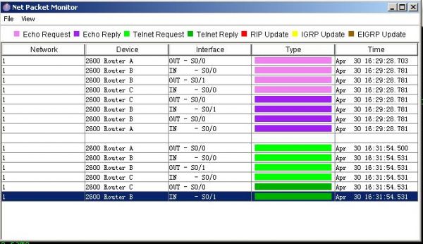

 楼主| 发表于 2013-4-30 16:40:18 | 显示全部楼层
尛爺じ☆詪壞 发表于 2013-4-30 16:26
建议楼主在路由器C上开启debug telnet,看telnet流量是否能过通过帧中继交换机
ping a-b-c-b-a
telnet a-b-c-b 不回来了
16# 2013-4-30 16:40:18 回复 收起回复
