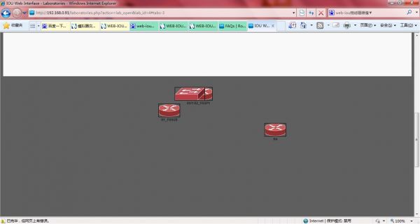

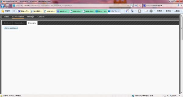

web-iou无法进入设备启动界面,同时也无法启动,ios神马的都加载了,求大神指导!!!

好吧,我解决了。
是浏览器问题啦,我先是用了金山猎豹,IE都不行,最后下载了个chrome居然就没问题了,真坑爹

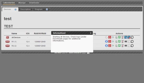

发表于 2013-8-4 01:48:45 | 显示全部楼层
使用的就是谷歌和火狐,还是出现这个问题”Startin R1 device.check logs(under downloads page) for additional informations“

发表于 2013-8-9 13:16:52 | 显示全部楼层
(1)一楼中拓扑图无法正常显示是因为浏览器问题,使用google Chrome就解决了 (2)tartin R1 device.check logs(under downloads page) for additional informations“ 是因为没有把设备和IOS捆绑,可以参考:http://users.blog.51cto.com/7086196/1219060
