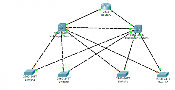

求大神指导,本人遇到问题了。我想问下,本人画的这个拓扑图有没有什么问题啊,三个2960交换机连接的PC机分别代表这3个VLAN,然后有2个三层 交换机,在这3层交换机上配置了vlan的网关地址,我查看了下三层交换机的路由表,没有关于直连路由器的路由表,本人想问下怎么解决这个问题,让PC机能够访问的了路由器啊

 楼主| 发表于 2013-4-21 09:35:19 | 显示全部楼层
...々上宫熙 发表于 2013-4-21 09:26
你可以吧vlan标出来吗,还有网段。我试着帮你做下
我不会怎么再发多次图片。你就把一个二层交换机所连接的PC机当做一个VLAN,总共3个二层交换机,就3个VLAN。从左到右分别是:VLAN2,VLAN3,VLAN4,网段分别是:VLAN2:192.168.2.0/24,网关:192.168.2.254;VLAN3:192.168.3.0/24,网关:192.168.3.254,VLAN4:192.168.4.0/24,网关:192.168.4.254.

发表于 2013-4-21 09:39:51 | 显示全部楼层
一看就知道出现路由环路了,怎么可能ping的通,看见上面的深绿色了么,那就是带白哦你出现了环路的标志

发表于 2013-4-21 09:42:09 | 显示全部楼层
图可以这样做,但配置得看看,可能出问题!

发表于 2013-4-21 09:49:13 | 显示全部楼层
建议修改AD值或者cost避免路由环路,另外一个简单的办法是把你的备份链路去掉
6# 2013-4-21 09:49:13 回复 收起回复
 楼主| 发表于 2013-4-21 09:55:16 | 显示全部楼层
你说的备份链路是指三层交换相连的线去掉还是第二个三层交换连接二层的线去掉啊

 楼主| 发表于 2013-4-21 09:55:37 | 显示全部楼层
不是有STP可以防止路由环路的么

发表于 2013-4-21 09:57:03 | 显示全部楼层
汇聚层

 楼主| 发表于 2013-4-21 10:00:52 | 显示全部楼层
尛爺じ☆詪壞 发表于 2013-4-21 09:57
汇聚层
三层交换机之间的线缆吗

发表于 2013-4-21 10:05:42 | 显示全部楼层
不是有STP可以防止路由环路的么
你重新配置,在刚刚开始连线的时候是不会出现环路的,因为有stp,你仔细观察节点变深绿的时候,那就是你错误配置的地方,因为具体的配置我看不到,so、、、、、、

发表于 2013-4-21 10:07:22 | 显示全部楼层
282417617@qq.co 发表于 2013-4-21 10:00
三层交换机之间的线缆吗
你把备份链路全部去掉,再逐个按上备份,看突然出现环路的时刻,好对症下药

发表于 2013-4-21 10:09:04 | 显示全部楼层
不是有STP可以防止路由环路的么
STP是可以避免环路的,可它避免不了你的错误配置

发表于 2013-4-21 10:12:10 | 显示全部楼层
我猜想极有可能在三层交换机之间的备份链路出现了问题

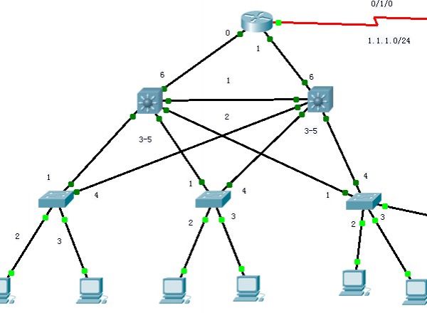

发表于 2013-4-21 10:16:13 | 显示全部楼层
配置后这样才对
