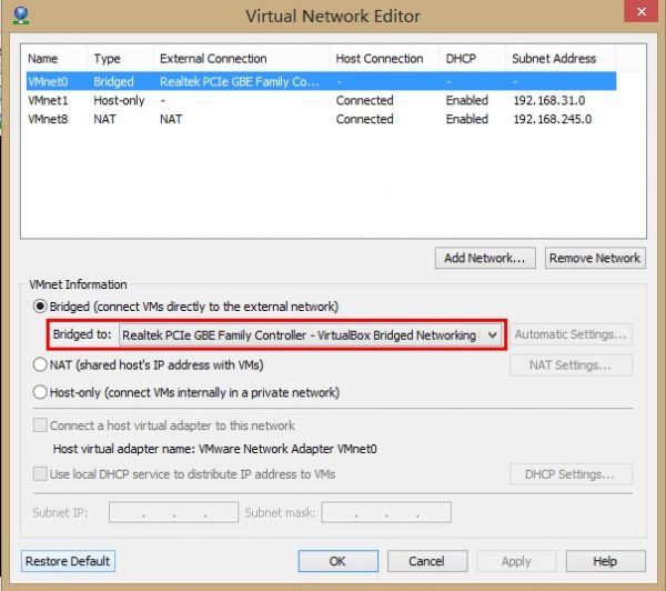

第一步,打开虚拟网络编辑器,如下图:
第二步,设置VMnet0的桥接到宿主机的物理网卡,如下图:

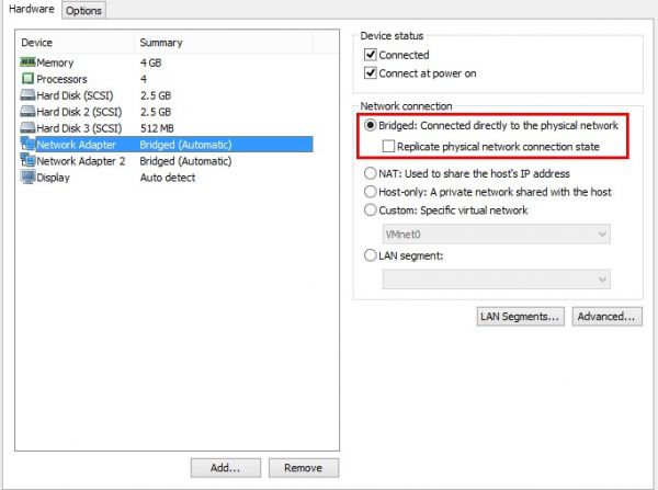

第三步,点击编辑虚拟机设置,如下图:
第四步,设置虚拟机的网卡为桥接模式,如下图。我这里使用了两块网卡,大家其实用一块就可以了。
好了,这样虚拟机的设置就差不多了,其他的什么CPU、内存等等的设置就根据自己的需求去设置吧。
