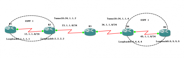

实验拓扑:

配置OSPF:将Tunnel口宣告进OSPF:

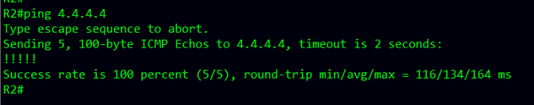

测试:
