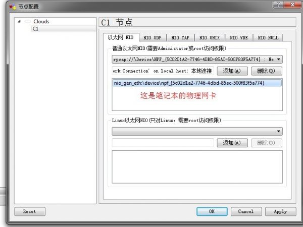

本人电脑是win764位系统,路由器和本机地址在同一子网!通过gns3的Clouds连接不成功!图是GNS3的Clouds的设置!
(问题以解决)我的解决方法是在”edit’里面选择“首选项”,那么在”general”里面点”GUI setting”把“当添加链接为手动模式”就可以了。

把你这个物理网卡添加,然后去你添加的这个物理网卡把ip地址手动修改下,就可以 了。
不好用呀?

对,下边还要在添加下的。

添加完后还需要到网上邻居将ip改下的哦!如果只是选中了网卡但是没有设置ip地址也是不行的。
