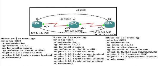

bgp路由联邦 为什么我这样配置 r1的选路一直不对 请帮我看看吧

有联邦就不用配置RR。R1选路没有什么不对,这是连续路由(现在你还不连续)。你只要把R1到R3的IGP路由补齐了。就OK了

是这样的 如果把r2上的 RR去掉 r1的现象是show ip bgp sum 可以看到邻居r2 但是show ip bgp 看不到r3宣告的路由了 我是直接宣告 静态路由的 让r2 可以ping通r1 和r3的 回环口

大AS上要加next-hop-self,(R1)

估计是底层路由,看下R1去往3.3.3.0是否通?

不能把R去掉,BGP的水平分割

这个我试过。。。 不管是r2 指定r1 和r3 next-hop-self 还是 r1指r2 或者r3指r2 都是这个现象。。。 去掉rr r1就没路由

去掉了的话r1上show ip bgp显示就是是空的  现在就是想让r1 显示下一跳正确。。。。 做不出来啊

你这个联邦里依然存在IBGP水平分割的限制,中间这台依然遵守IBGP水平分割,所以你只能再配RR才能通。。。
按照你的配置邻居关系,你只要在1/2或者2/3之间做联邦就行了。
