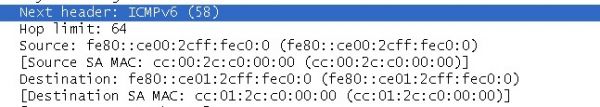

如图 跑的是IPV6
R1(config)#ipv6 unicast-routing
R1(config)#int s1/0
R1(config-if)#ipv6 enable
R1(config-if)#no sh
R2(config)#ipv6 unicast-routing
R2(config)#int s1/0
R2(config-if)#ipv6 enable
R2(config-if)#no sh
R1#show int s1/0  //用这个命令查看,没有看到mac地址,如果是以太网连接,就能看到!
Serial1/0 is up, line protocol is up
  Hardware is M4T
  MTU 1500 bytes, BW 1544 Kbit, DLY 20000 usec,
     reliability 255/255, txload 1/255, rxload 1/255
  Encapsulation HDLC, crc 16, loopback not set
R1#show ipv6 int s1/0
  IPv6 is enabled, link-local address is FE80::CE00:2CFF:FEC0:0  //v6自动填充后的地址
  No global unicast address is configured
  Joined group address(es):
    FF02::1
    FF02::2
    FF02::1:FFC0:0
  MTU is 1500 bytes
抓包显示源mac为 cc:00:2c:c0:00:00
如果在路由器上如何查看这个串口的mac地址啦?跪求讲解啊!!!

串口是没有MAC地址的,IPV6中它会采用第一个以太网接口的MAC作为串口接口的EUI-64转换形成link-local address

嗯啊 我又实验了下  但是如果一台路由器上 一个以太口和一个串口都运行IPV6 他们的IPV6地址都一样了 这样怎么不冲突啦?如果还有其他的连上这个R 并Ping它 路由器又怎么区分啦??

你要明白link-local的意义啊
link-local 只是在本地链路范围内唯一,你以太网和串口是不同的链路了,另外link-local更形象的代表的是一台路由器,无论你配置一个或者多个都可以代表这个路由器
Ping,它需要你明确指定从哪个接口发送出去,并不是直接Ping就能通的

冲突只是在一条链路范围内,也就是A和B路由一条链路,如果link-local地址相同,那么就会冲突,不过EUI-64或者人为配置 都会避免这种情况出现的
