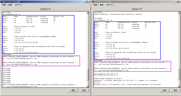

非实验手册上的配置,实验手册上的配置我弄了几次都无法ping通192.168.1.1.。。。我是按照LACP.pkt文件内的右边的配置来弄的。
命令全部打上,会发现提示 native vlan mismatch的问题,对,应该有很多朋友发现在SwitchB上少了条命令,就是倒数第三行启用int port-channel 1 后,应该加上sw tr na vlan xx(xx为要求的native vlan 号,实验里是99),加上这一条报错不发生,也能ping通,但是实验上并没有强制要求非得将port-channel加入vlan 99中,于是我尝试删除SwitchA上的命令,也就是倒数第二行sw trunk native vlan xx(xx为要求的native vlan 号,实验里是99),这样SwitchA和SwitchB的port-channel 1口进入了vlan 1中。这样也能ping 通192.168.1.1.。。。但是非常奇怪的事情来了,两个交换机不断报错,还是native vlan mismatch的问题。但是通过show int tr 发现两边的native vlan 以及加入native vlan的端口都是一致的。。非常奇怪。。。接着我参照了下pdf版的实验手册,他的配置并没有涉及到port-channel的配置。。
求高手帮解答下,为嘛两端native vlan 和端口都一致了,还是不停报错,还有,考试的话,将port-channel 1 配置进native vlan 99会不会扣分?
顺便附个图:switchB能ping 通,两端native vlan 和端口都一致,依旧native vlan mismatch 报错。难道说port channel口一定要配置进native vlan中?
这破试验搞了两天了,{:soso_e148:}

考试的时候不需要加入哦。。 另外报错的话,这个是模拟器的问题。。建议用真机玩玩。。

那么论坛给的完美配置中switchA是将portchannel加入VLAN 99了的。。不加入的话  是不是在两台交换机上都不用配置portchannel口?

这个我也搞了一个晚上啦,能不能这么做啊,
SW-B(config)#interface range Fa0/3 – 4
SW-B(config-if-range)#channel-group 1 mode active
SW-B(config-if-range)#channel-protocol lacp
SW-B(config)#int port-channel 1
switchport trunk encapsulation dot1q
switchport mode trunk
switchport trunk native vlan 99
switchport trunk allowed vlan 1,21-23
no shutdown
地板 2014-11-4 23:44:38 回复 收起回复
发表于 2016-3-25 13:27:01 | 显示全部楼层
no cdp run即可,配置完毕再度启用cdp run即可
