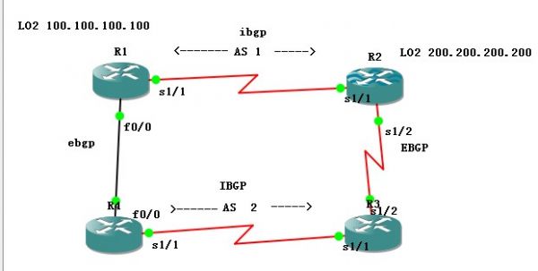

拓扑如图:
各端口起lookback 1 X.X.X.X /24   各ibgp底层的IGP为rip。R1,R2各将lookback 2 通告就bgp
注意:本实验成功与否的至关重要一点就是IBGP邻居一定要注意设置neighbor 3.3.3.3 next-hop-self 否则就算选了另一条路,但是另一条路的下一条是不可达的,那就是路由黑洞,bgp表中也不会选这条路,结果就是还是走原路,route-map表不起效果!
可以看到R3到达100.100.100.0/24以及200.200.200.0/24的下一跳都是23.1.1.2
可以看到R4到达100.100.100.0/24以及200.200.200.0/24的下一跳都是14.1.1.1
这是因为EBGP优与IBGP
现在要在R1 R2上做流量分行,R3 R4到达网络100.100.100.0/24 都是从R1走
而到达200.200.200.0/24都是从R2走

贴图不成功?? 我只贴拓扑图吧 ,实验现象配置了 应该是很容易看到的,
