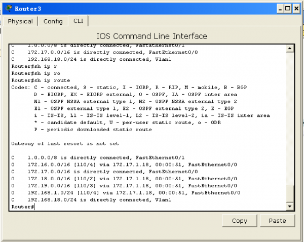

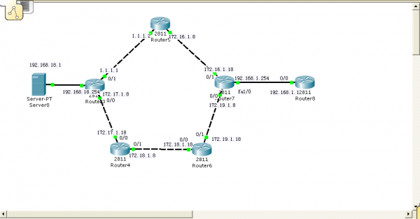

一、建立如图所示的网络拓扑环境中,各个路由器上启用OSPF路由协议。
二、查看路由器3上的路由表信息

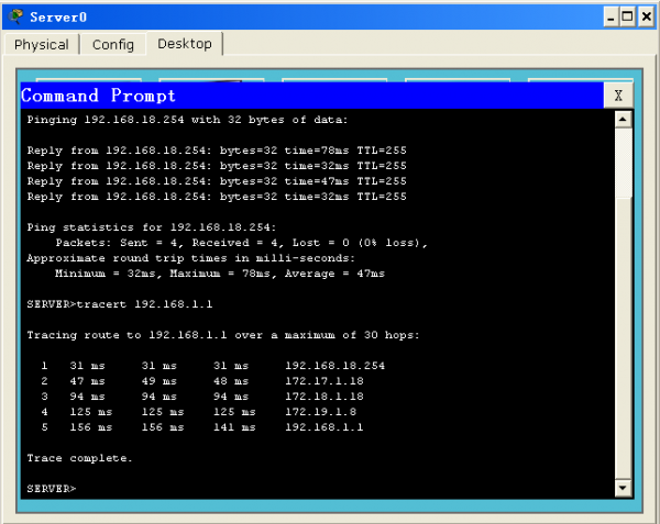

三、在server0上用tracert命令测试到路由器8的跳数。

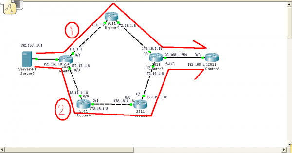

四、现在问题出来了,为什么路由器选择走2号路径、而不是1号路径?
请大家详细说下ospf的工作原理是什么?为什么会选择2号路径

ospf使用cost作为度量值
默认度量值算法100M/接口带宽,看你R3的路由表,你下面的链路应该是百兆链路
照这样分析,你上面的那条链路应该是以太网链路,而不是快速以太网链路。

ospf 度量值 cost:OSPF选路------带宽。
10的8次方。。。。自己算算看,。。
