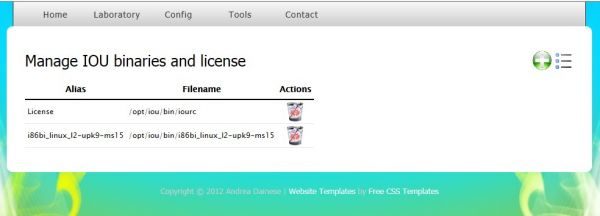

我镜像已经上传了,但就是启动不了设备?

看看System Status页面里面 Installed IOSes   ok了没
地板 2013-2-22 13:49:03 回复 收起回复
发表于 2013-2-22 14:11:12 | 显示全部楼层
都显示的是OK!   哪儿可以看log之类的啊,要不不知道怎么排查了。!

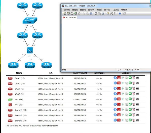

我全部启动起来了 但是用CRT链接不上 连再开一个虚拟机telnet都上不去
14# 2013-4-8 09:19:16 回复 收起回复
