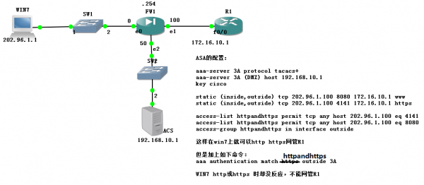

如下图:
需求:WIN7(虚拟机) 通过http https网关内网的R1
ACS服务器测试也正常
发表于 2013-1-28 20:43:59 | 显示全部楼层
楼主 你match的列表 因该Match  httpandhttps 而不是https
参考如下链接,httpandhttps 的ACL中需要增加http和https的标准端口80和443
http://certificationchat.com/cci ... -through-proxy.html
---备注,我用ASA8.0测试的时候,用IE浏览器http 的cut-through proxy 认证完成之后会跳到后端http的认证界面,但是https的proxy认证完成之后出现一个无法访问的界面,用火狐浏览器两个都正常。
在ASA8.4的模拟器测试了一下,对于http和https使用非标准端口,ACL不需要添加http和https标准端口的放行,貌似之前IE不能用是因为IE设置的问题,加入信任站点后正常。
同时将内部相同IP的不同端口(80,443)映射到外部相同IP不同端口,费了些周折,贴出了一起分享(ASA8.42),参考链接:https://supportforums.cisco.com/thread/2113451
A.定义object(注意source ,非destination)
object network R1
     host 10.1.1.18
object service http
    service tcp source eq www
object service https
    service tcp source eq https
object service httpmap
    service tcp source eq 8080
object service httpsmap
    service tcp source eq 8443
B.配置静态PAT
nat (inside,outside) source static R1 interface service https httpsmap
nat (inside,outside) source static R1 interface service http httpmap
C.放行策略
access-list httpandhttps extended permit tcp any object R1 eq https
access-list httpandhttps extended permit tcp any object R1 eq www
access-group httpandhttps in interface outside
6# 2013-2-13 15:59:48 回复 收起回复
