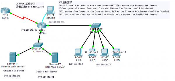

我完全是按照题库的答案写的,可是为什么HOST C就是ping不通Finance Web Serve那,大侠快来帮帮忙吧,求你们了 QQ截图20130109201938.png Corp1#configure terminalCorp1(config)#access-list 100 permit tcp host 192.168.33.3 host 172.22.242.23 eq 80
Corp1(config)#access-list 100 deny ip any host 172.22.242.23
Corp1(config)#access-list 100 permit ip any any
Corp1(config)#interface fa0/1
Corp1(config-if)#ip access-group 100 out
Corp1(config-if)#end
Corp1#copy running-config startup-config
为什么Ping不通啊{:soso_e118:}{:soso_e118:}

肯定是ping不同的吧,题目不是要求只能web访问的吗?

额,是这样啊,就是不用ping吗,不好意思我是个新手,理解的不是很到位,那也就是说考试的时候这样写就可以了是吗?
eq 80 <---HTTP
加一行也會通~access-list 100 permit icmp host 192.168.33.3 host 172.22.242.23

telnet 它的80端口通了就ok
