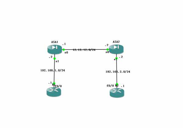

初学防火墙的小白,不只怎么玩这东西啊,求高手
要求R1ping通ASA1的e0/0口,
我设了ASA1的e0/1为inside,e0/0为outside,R1ping的通ASA1的e0/1,却ping不通e0/0
发表于 2013-1-8 19:43:23 | 显示全部楼层
这是ASA的特性,从inside永远访问不了outside的接口

发表于 2013-1-8 20:12:26 | 显示全部楼层
思科防火墙的inside口是不能PING通outside口的,juniper的好像可以。

 楼主| 发表于 2013-1-8 20:44:13 | 显示全部楼层
那怎么玩,不是默认下,所有从高安全级接口别到低安全级别接口的流量都是允许的吗

发表于 2013-1-8 21:07:14 | 显示全部楼层
那是不包括ASA本身

 楼主| 发表于 2013-1-8 22:42:53 | 显示全部楼层
qq360870025 发表于 2013-1-8 21:07
那是不包括ASA本身
那怎么设置啊

发表于 2013-1-9 08:21:56 | 显示全部楼层
沉机 发表于 2013-1-8 22:43
那怎么设置啊
说了这是ASA的特性 搞不定的

 楼主| 发表于 2013-1-9 16:31:06 | 显示全部楼层
qq360870025 发表于 2013-1-9 08:21
说了这是ASA的特性 搞不定的
那你意思是R1ping永远通ASA1的e0/0口

 楼主| 发表于 2013-1-9 21:13:15 | 显示全部楼层
说了这是ASA的特性 搞不定的
不管怎么设置,也不管端口是inside或outside,或其他东东,能不能让R1ping通ASA1的e0/0口,能就给我个答复,不能,就说不能

发表于 2013-1-9 22:35:46 | 显示全部楼层
沉机 发表于 2013-1-9 21:13
不管怎么设置,也不管端口是inside或outside,或其他东东,能不能让R1ping通ASA1的e0/0口,能就给我个答复 ...
之前已经明确答复你了   永远实现不了

 楼主| 发表于 2013-1-10 23:46:12 | 显示全部楼层
qq360870025 发表于 2013-1-9 22:35
之前已经明确答复你了   永远实现不了
那能不能让r1ping通r2

发表于 2013-1-11 07:57:18 | 显示全部楼层
沉机 发表于 2013-1-10 23:46
那能不能让r1ping通r2
可以,明确放行ICMP的流量

 楼主| 发表于 2013-1-12 00:09:45 | 显示全部楼层
qq360870025 发表于 2013-1-11 07:57
可以,明确放行ICMP的流量
能简单交一下吗,无限感谢
