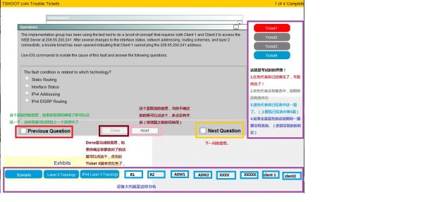

832考试环境
832考试环境
2012末班车给我赶上了,真想不到我也能在2012年收官于CCNP,最后一门832以1000分成绩收官,很开心。CCNA收官于2012.7.27,CCNP收官于今天,一共花了6400RMB,由于工作和人个的原因,没有能像别人那样三天过一门。不过能收官就好,证书不能跟技术挂钩,下一站先不考虑CCIE了,考完CCNP现在银行卡上还有350块,要先工作,然后再去考虑CCIE!下一站就是过完年换工作!

31号考的试,和一个CCNA一起考,我考完了他才做到27题!我一共抽到4大题,其中三大题是选择题,没有托图题!选择题和托图题在这里不用多说了,如果这十多题你都背不下来只能证明你不想过832!第四大题就是传说中的TT了,一个十三个,AS不考.
# n) J) _$ c1 [5 n0 C! Y(HSRP,IPV6)9 I: o6 Z  _* B; ]
昨天我看到有报战上说HSRP题目上没有给出,可是我今天做的时候题目上有HSRP这几个字,IPV6也可以找到,这两个就不说了!
6 A; |& W7 ~  q1 j0 e- T) @( v
6 d* a  K; N! u9 m: a(DHCP,PORT-SECURITY,ACCESS -VLAN, TRUNK)& ~* f6 o4 F- p& [/ ~
接下来就到就是4个169,跟万金油上说的一样,先分别在所有的题中的clent1上ipconfig,真让我找到四个169.X.X.X的。然后我就在擦写板上写出这几个TT,然后再进去一个一个的做,先是DHCP,这个很明显,在R4上直接show run可以看到
, z& ]& r( h/ j& y8 ripdhcp excluded-address
1 I& H! x( Q* l/ y5 [& ~! T0 e6 Y10.2.1.1 10.2.1.253$ [7 a. _: k: S* x1 t, z6 p
,确认为DHCP,我也在其他的clent1上试过,他们的DHCP都是
8 w- }$ D( y: B8 ^ipdhcp excluded-address
: S! K# L* Z- Q% m1 M* X10.2.1.1 10.2.1.2
( [+ \/ h1 V) L0 V+ r7 H所以,很明显就是DHCP。但在这里要注意一点,比如你在TT1里的clent1上ipconfig,那你选第二个TT时,你也可以看到ipconfig出来的信息,意思是你在进到另外一个TT后一定要重新ipconfig,要不然你就完了,我刚开始的时候以为是设备的问题!想偷一下懒,差点害死我!记得不要偷懒,每一台设备都要去把命令打上去!: C2 k- I/ E1 F- W
