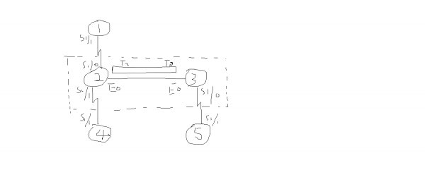

拓扑如图所示,1和4之间有一条PVC104,1和5之间有一条PVC105,2和3之间有条隧道,R1:10.1.1.1,R4:10.1.1.4,R5:10.1.1.5。配IP之后1---4,1----5能互通,这没问题。4,5之间不能PING通,为什么配了4---5的静态MAP之后会通呢,4,5之间没有PVC啊。

 楼主| 发表于 2012-12-24 12:09:41 | 显示全部楼层
wucl202000 发表于 2012-12-22 23:22
4的数据发到1,再从1发到5
那为什么做了映射之后,4PING5的时候在1上面DEBUG不到信息吗

 楼主| 发表于 2012-12-24 12:12:11 | 显示全部楼层
7777 发表于 2012-12-23 09:40
你没映射,你看的是李桃梅的视频   你看的不认真
恩,我是看的李桃梅的视频,我的问题是,做了映射之后,在1上面DEBUG不到4 PING 5 的包。难道直接发给了5?不会吧,他们之间没有PVC啊。希望高手告诉我一下。
