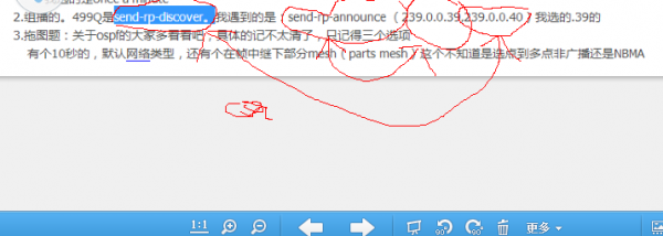

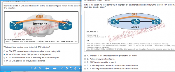

66.png 55.png 44.png 33.png 22.png 11.png 499完整的浏览了2遍  做了4次模拟 结果惨不忍睹 目测2题就有1个不记得了 时间被我搞的很仓促  就用了2天时间准备 (dota害人啊) 考试之前都准备再考一次了 。。。)
7 \9 T8 l0 r9 M- y1 e# g' W没想到居然考了909分, W0 ~3 l( P) V5 S( Q* O( O9 }
没遇到几个新题 499都包含在内了
9 H4 Y6 ^  R4 _: I( Q8 N+ F- l0 _有个选项 选2个  题库是  232.0.0.0/8  和FF3x::/32   考试的时候没有ff3::/32的选项  有个FF3::/96我就选的这个0 y! N5 g! R, L" A' x% Y

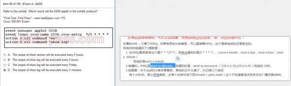

记得论坛上有个人说到  有个地址是x.x.x.40  如果问你的什么ann 就要选39结尾的  我考试的时候遇到的还是图库中选40结尾的
# _: p, b8 K- m. g# B那个/**/5***/ 我遇到就是题库里的  选每5小时    我记得别人说是  ***** 按顺序来就是  秒 分 小时 星期 月 年  。。。

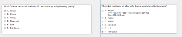

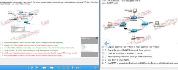

下面是几个我总结的 容易混淆的几个

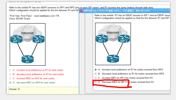

发表于 2012-12-14 22:01:05 | 显示全部楼层
其实那个EBGP回话和ISP那道题的区别不是大小写。。。。而是一个问的是outging 一个问的是in。。。请注意一下。。。
