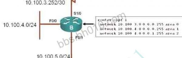

CCNP 902题库第105题
network 10.100.4.0 0.0.1.255 area 2
这条命令不是把从4.0到5.255都通告进了area2吗?题库答案选D,是不是有错误?
我做了实验,先network 10.100.4.0 0.0.0.255 area 1 ,再network 10.100.4.0 0.0.1.255 area 2,接口最终会被通告进AREA 2,题库答案是不是有错误? 求知道的同学告诉我下
A. All interfaces will be in area 0.
B. The router will be an ABR with s1/0 in area 0 and f0/0 and 0/1 in area 1.
C. The router will be an ABR with s1/0 in area 0 and f0/0 and 0/1 in area 2.
D. The router will be an ABR with s1/0 in area 0, f0/0 in area 1, and f0/1 in area 2.

在此路由器上面show ip ospf interface 分别看看f 0/0和f 0/1下面显示的第二行你就明白了。。。

我觉得应该是以精度最高,也就是匹配最长的为准吧,0.0.0.255比0.0.1.255匹配的更多,所以以0.0.0.255为准,其余的以0.0.1.255为准。

这个跟最长掩码匹配是一样的。
