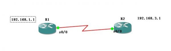

试了下还真不能 不知道什么原因啊 求解{:soso_e101:}
路由表正确 没ACL的时候ping正常

 楼主| 发表于 2012-12-10 15:23:36 | 显示全部楼层
603432176 发表于 2012-12-10 15:19
你路由器运行了协议没,就是路由器路由表中有对端的e0口ip路由没
有 no掉ACL就PING通  布置ACL就不通了

 楼主| 发表于 2012-12-10 17:12:14 | 显示全部楼层
603432176 发表于 2012-12-10 16:25
我做了下你的实验,我想192.168.1.1也是指R1吧,你应该用R1p的,用R1p192.168.3.1是同的,p192.168.3.0是不 ...
有点没看懂
192.168.1.1是R1其中一个FA0/0网段  SE0/0 是192.168.2.1
3.1是R2的FA0/0 SE0/0是192.168.2.2
做好路由PING通 加了ACL我以为会通  因为俩条都是允许通过 可是没通
我NO掉R1或R2其中随便一个ACL PING 出现U.  带上SOURECE 1.1就通了

发表于 2012-12-10 17:31:55 | 显示全部楼层
egegeg 发表于 2012-12-10 17:12
有点没看懂
3.1是R2的FA0/0 SE0/0是192.168. ...
我操,,竟然是source我一直在想是resource,发现命令不存在也就没在意,带上1.1通的话那就是了,不带的话是12.0.0.1接口发送数据包,所以会被限制
