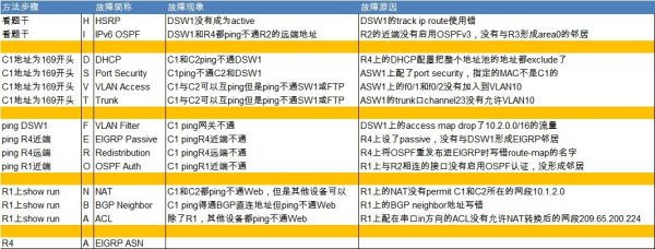

  其次,要把14种错误的原因背下来,前面无数万金油已经把错误都归纳成简称,灰常方便记忆——HI, DSVT, FERO, NBA(P.S.这里只有13个字母,是因为有一个关于EIGRP AS的TT据说不再考了,不过看看无妨)——然后开始扩展,记住故障现象(记住关键点,考试时候用于判断)和故障具体原因(哪个语句错了),以及3个问题的答案。

  再次,或者有人会问,为什么顺序是这样,为什么要这么断句,这当然是有原因的——这就是考试时候的做题顺序:
/ B2 y) m. l2 G1 }# Z4 ]5 g" }第一部分直接看题目找关键字“HSRP”和"IPv6"就可以找出相应的TT;
1 t( o6 X5 I2 Y# b1 Y- S% t第二部分的共性是在Client 1上ipconfig,会看到169开头的地址;4 S1 h; w& b, X( q6 G
第三部分是在Client 1上从近端开始ping,ping到哪里不通,就是哪里出问题。
) q" A3 Q6 l/ X1 M- S% m0 Z# O; Z% B第四部分都是R1的错,排除完前面13个TT之后,在R1上show run找出对应的错误就行。, j0 E6 A# N# n' i# h

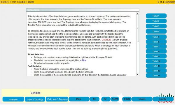

考试时候会出现13个TT(如下图所示),我们可以对13个TT进行遍历。对每一个TT,按照“看题目找HI->Cl1上ipconfig是否获取169开头的地址->在C1上从近端往远端ping"的步骤,猜测故障点和原因,然后使用show run进一步确认配置中是否出现我们所期望的那个错误语句,如果是,就把那一题标记为某个故障简称,直到13个TT都标记为某个故障,那么就可以放心秒杀答案了。, `( r1 g% q: Z+ D# Z
P.S.1.遍历TT的方法:选中某个TT->看题->show/ping->选abort->选下一个TT。9 h5 x. |, B" U# u* a( c$ f: Q9 U8 }
P.S.2.标记方法可参见前面某位兄弟发过的《解题步骤》里面介绍的写字板写法。
1 U3 @- i& c. c5 q9 O3 J: Q7 AP.S.3.考试中每个TT下面的3个问题是有相关性的,也就是第一题选的答案(故障点)会影响到第二题出现什么选项(故障原因),所以不能一上来随便选一个故障点或者原因,有可能最后出现所有答案和选项都一样的情况——前面就有兄弟是因为不熟悉考试规则挂了的。

; B7 Q% h. v% G, y8 Y在标记TT的故障原因时候,我先找出了四道169,然后对ASW1进行show vlan brie。一看VLAN 10下面没端口的,就标记了是VLAN access错误,之后我就不再show vlan brie了,结果死活找不到Port security的错误现象,小紧张了一下,以为考试出了bug。后来一道一道仔细看了show run,才发现原来会有两道题show vlan brie会看到VLAN 10下面没端口的。一是VLAN access错误,一是port security(其实show run的时候还是能看到port security的fa1/0/1和fa1/0/2下面是有access vlan 10的配置的,从这点也可以区分)。举这个例子是想说明,考试时候不要急于下判断,有模棱两可的可以待定,寻找更多的支撑点。
