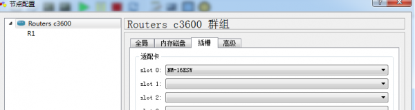

发表于 2012-12-6 22:23:09 | 显示全部楼层
一般在GNS3中模拟交换机的话 选取3640路由器,但须给此路由器添加交换模块---NM16ESW,如上图

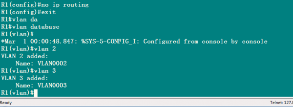

然后进入该交换机的配置界面
如下图
12# 2012-12-6 22:23:09 回复 收起回复
