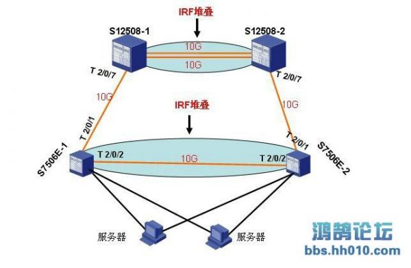

最近H3C 的虚拟化(IRF),气势很猛,市场需求很大,恰好最近有机会调试S12508
系列的IRF、S7500E 系列的IRF 和S5800 系列的IRF 功能。
此次贴出S7506E 的IRF 调试步骤以及常见查询命令(注意S7506E 和S7510E 在调试命
令上还是有区别),希望对给位调试有帮助。下图为某企业的图。
注意:在尽可能的情况用2 个万兆口实现IRF 功能。

二:端口聚合:S7506E S12508 之间链路的聚合,不然会有环路,请注意(最近刚排查一
个故障,本次特地提到)。

//S7506 的端口聚合:聚合组里的配置会下发到成员端口,而此次S12508 的调试,版本
还不能实现同步配置,希望各位遇到的请通知我一下版本号。
