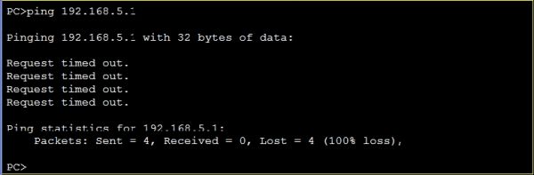

为什么pc0 ping 192.168.5.1会不通?

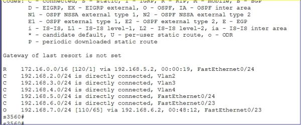

以下是核心层交换机的路由表:
测试PC0 ping 192.168.5.1结果如下图:(求详解,谢谢大家!)

tracert 试试

检查SW能否学到PC的MAC地址以及PC的ARP表、本机和SW的IP有无配错、本机有无配置网关,先试试

核心交换上显示192.168.5.0 是与核心直连的,pc0 要是ping不通说明你pc0 的网关到核心是没有路由的,好好检查,三楼说的不错。。

主机设置网关了嘛?

pc0属于vlan 2,我给vlan 2配网关了,可以吗?

他们说的是PC  电脑的网关
