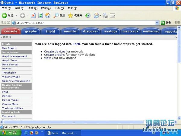

大家看一看这个软件的强大功能吧!
1 设置:下载这个东东,然后装到虚拟机或者真实设备中,虚拟机建议至少10G的空间,512内存。然后安装好了登录,用户名:root  ;密码:CactiEZ(注意大小写),然后修改一下IP地址,使用netconfig修改IP地址,然后重新启动net服务!其实还有写东西要设  置,简单起见,能用就行,这就可以了。为了安全起见,你可以新建用户,禁用root登录。
2 登录:
  在其他主机上面,使用在浏览器里面输入cac服务器地址,进入登录界面,用户名:admin 密码:admin 首次登录后,会提示你修改  admin登录密码,建议修改后千万不要忘记,因为没有密码找回的功能……
3 首页,下一秒,见证奇迹的时刻!都是英文啊!都是英文啊!
   功能很多,大家应该也可看到的。
4 监控 这个监控呢,网络设备只要支持snmp即可,PC可以回应ping报文即可;所以配置起来比较简单。虽然这里面监控的网络设备只   有cisco router switch,但是它是通过snmp监控,所以其余的设备也是可以监控的。在网络设备里面配置好snmp,然后再cac界面    添加设备,确认read属性正确或者ping的通,即可完成添加。但是有一点,添加完了之后,在monitor栏里面,显示的设备都是PC的   图标,无所谓,能用就行!
5 monitor栏:
6 设备监视:虽然没有imc强大,但是可以不用去机房就看到设备的状况,还是free的,已经很好了!我的环境是两台虚拟机,cac监  控的是模拟器。其中localhost是cac服务器。
  图中你可以看到的,设备down了,因为我把模拟器关了……
7 流量监视:这个拓扑是用模拟器搭的星形网络拓扑,监控的核心节点设备的四个吉比特接口。把设备的吉比特接口加入Graphic里面  ,对接口使用64bit traffic监控(比较准确)
  页面的布局是可以修改的,在右上角的seting里面。
8 主机监监视:
  cpu 内存 流量都可以监视。
  虽然是英文界面,但是毕竟是应用的软件,所以还是很容易上手的!
最后,上下载地址!可以在虚拟机+模拟器玩哦!也是网管门的流量观察利器,哪个接口流量大,一眼便知,然后限他的速!哈哈……
