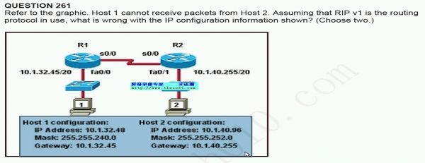

此题是说主机1和主机2不通,问IP配置有哪些错误。答案是说R1的f0/0口和R2的f0/1口IP地址有重叠,然后主机2的子网掩码错误。
这些错误我都明白了,但是我有个疑问,难道解决这2处错误,主机1和主机2就能通了么?路由器这俩接口不都是用的vlsm么(/20的啊),然后题目说路由协议用的RIPv1,RIPv1不是有类的协议么??那这还是不能通啊,我说的对么??
求高手指点~!

本题目存在以下问题,导致PC1和PC2通不了
1.PC2的IP:10.1.40.96/20的子网掩码应该是:255.255.240.0,而图中给配成了255.255.252.0
2.如果解决了1中存在的问题下,启RIPv1协议
   那么R1配置应该是:Routing for Networks:
                     10.0.0.0
                     12.0.0.0
   查看路由表显示的是:
Gateway of last resort is not set
     10.0.0.0/20 is subnetted, 1 subnets
C       10.1.32.0 is directly connected, FastEthernet0/0
     12.0.0.0/24 is subnetted, 1 subnets
C       12.12.12.0 is directly connected, Serial0/3/0
   那么R2的配置是:
        10.0.0.0
        12.0.0.0
show完路由显示的是:
分析原因:由于图中启用的RIPv1,而RIPv1是有类地址,所以R1和R2在通告直连段的时候,都是12.0.0.0
和10.0.0.0,所以彼此之间获取不到对方非直连段的路由,所以通不了。
(3)扩展:那么如果换成RIPv2行不行
                 答案:也不行
       分析:R1的两个直连段12.12.12.0  10.1.32.0
                R2的两个直连段12.12.12.0  10.1.32.0
        所以如果换成是RIPv2其实遇到的问题和RIPV1是一样的,也是因为R1和R2所连接的网段的地址都是一样的,所以彼此之间获取不了非直连网段之间的路由,所以你查路由表也是没有到达彼此的路由。
12# 2012-11-28 15:28:02 回复 收起回复
