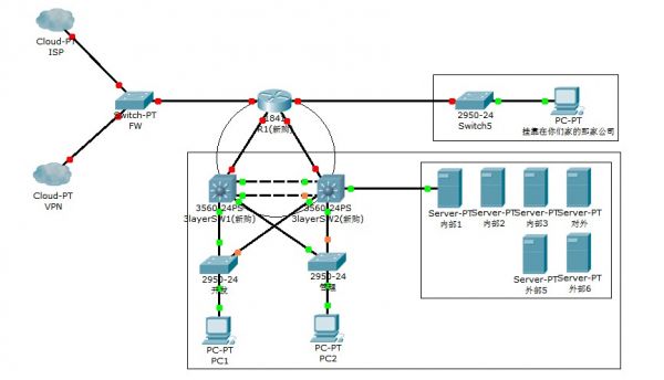

菜鸟求助,刚入职网络管理员没一个月,上一份公司网络拓扑图给大家看看

个人看法....
1.外部VPN允许访问外部的服务器,内外部服务器IP设置为不同网段,在路由上用nat对外发布服务器信息.
2.挂靠在你家的那家公司不允许进入你家新买路由以下的区域.....若访问则丢向null 0 接口
3.把哪些70的货都丢了吧,别舍不得花钱,一个单点故障折腾死你- -新买的交换机在中间进行链路捆绑,并与下游设备实行全互联结构,至于环路就交给生成树协议去解决,况且你两个部门也不需要互访,不存在生成树造成孤岛的问题......4.配置什么的,基本都在路由和防火墙上配置,三层上只要高速转发和提供冗余网络就行了.
5.拓扑,设备以第二排名字为主.....

 楼主| 发表于 2012-11-28 16:00:09 | 显示全部楼层
booso 发表于 2012-11-23 11:10
LZ,你好,我仔细看了所有评论
首先,你先把各位的意见和建议分析和总结一下,列成条项。
大致可分为:安 ...
多谢booso大哥的关心指点,思路清晰,犹如醍醐灌顶。
报告已经写好了,根据你的点拨,我把问题主要集中在 防火墙位置,70块的交换机,DMZ的划分和冗余方面。
报告已经交给BOSS看了,还没有答复。希望能顺利转正吧。
50# 2012-11-28 16:00:09 回复 收起回复

 楼主| 发表于 2012-11-28 16:53:00 | 显示全部楼层
hzwyh001 发表于 2012-11-27 19:24
个人看法....
谢谢指点,你上面所说的,对我来说有点难理解了,先mark下,过些日子再研究
能批下那么多设备来就好办。。估计BOSS要吓尿··

发表于 2012-12-13 19:45:19 | 显示全部楼层
1、作为高速转发之用,TP-LINK TL-SF1008+是否在性能上存在不足,要根据具体数据流量;
2、关于Juniper SSG-5-sh是否够用,这要具体看该设备承载的用户数;
3、关于是否需要将一些服务器放置于DMZ,这要看这些服务器对安全性要求的高低,以及外网访问这些服务器的用户数的多少,如果对服务器安全性要求较高,且外网访问人数较少,建议保持现有框架;
4、关于单点故障,根据这份修改的拓扑图,建议将位于主干线路上的设备做一个冗余备份,TP-LINK TL-SF1008+及Juniper SSG-5-sh,连接Internet的主干线路也存在单点故障,如果想冗余备份,建议再申请一条线路,做冗余备份。
个人建议,难免疏漏、片面、不足,仅供参考吧!
