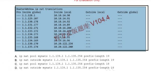

发表于 2012-11-12 11:18:40 | 显示全部楼层 |阅读模式
QQ截图20121112111758.jpg 为嘛要选A,不解,请高手指教。

R(config)# ip nat pool NAT_pool_name beginning_inside_global_IP_address ending_inside_global_IP_address netmask subnet_mask_of_addresses|prefix-length length 创建源内部全局IP地址池
其中prefix-length 表示掩码的长度!这道题问的是哪一条命令在路由器上运行可以创建转换地址?也就是把1.1.128.1--1.1.135.174做汇总!
具体汇总过程如下:
观察可知,前两个八位都相同,也就是16个二进制相同!
主要现在看后两个八位,
128.1=10000000.00000001
129.107=10000001.01101011
130.178=10000010.10110010
131.177=10000011.10110001
132.171=10000100.10101011
其实我做个多余的计算,只要看第三个八位就行了
看有几个二进制的相同,可以看到有五个,即10000
再加上前两个八位的16个相同的二进制,可知汇总的掩码共21位!
可选项中没有21位的,就选一个最接近的!所以选19!
不知道这样解释,清楚吗?

发表于 2012-11-13 12:02:55 | 显示全部楼层
小弟质疑这道题目的答案,
答案如果是prefix-length 19,掩码地址就是为255.255.224.0,那iinside global的地址范围应该为
1.1.128.1---1.1.159.255
可行的答案是prefix-length 21

 楼主| 发表于 2012-11-14 13:01:33 | 显示全部楼层
byrand 发表于 2012-11-13 12:02
小弟质疑这道题目的答案,
答案如果是prefix-length 19,掩码地址就是为255.255.224.0,那iinside global的 ...
最长掩码匹配原则?
