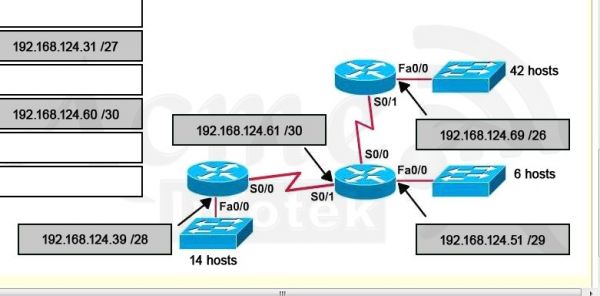

发表于 2012-11-8 15:43:12 | 显示全部楼层 |阅读模式
这个题的14主机网段和6主机网段掩码选择28和29 是不是会出现地址不够用?
以掩码28这个举例   路由器的F0/0用掉一个地址 总共14个地址 还剩13个 不够下面主机用啊  是不是应该选27的掩码

发表于 2012-11-8 16:28:46 | 显示全部楼层
你是说交换机用掉了一个IP吗?

发表于 2012-11-8 16:53:48 | 显示全部楼层
28 总共有16个地址  从   192.168.124.32   ~  192.168.124.47   其中   32  和   47 分别是 网络号和广播地址,是不可以用的,剩余  14个地址 中 39被 fa0/0用掉, 怎么可能加载 14个hosts 少了1个?  这道题目估计只能用排除法  31/27   和  60/30 都不是主机 可以用的的 ip地址。所以 只能当  14个hosts 中 router 也算在内了。

 楼主| 发表于 2012-11-16 12:00:11 | 显示全部楼层
nosurvivor 发表于 2012-11-8 16:53
28 总共有16个地址  从   192.168.124.32   ~  192.168.124.47   其中   32  和   47 分别是 网络号和广播地 ...
是 f0/0用掉一个地址啊 还剩13个地址啊 可是有14个主机啊 另外两个网络地址和广播地址不解释
