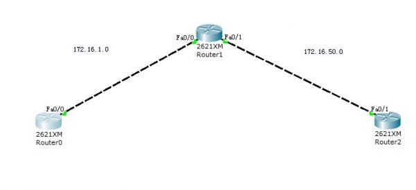

配置的RIP V1
为什么左边的路由的路由表 是
     172.16.0.0/24 is subnetted, 2 subnets
C       172.16.1.0 is directly connected, FastEthernet0/0
R       172.16.50.0 [120/1] via 172.16.1.2, 00:00:22, FastEthernet0/0
汇总不应该是 172.16.0.0 吗?

rip v1没有掩码的概念。。自然也没有汇总的概念...这点你改正下
他默认转发路由是套用接口掩码...
如果你把R2 R3的掩码该下。。。
R1是学不到路由的...
地板 2012-10-24 17:44:25 回复 收起回复

很好奇你这个网络怎么配的起来。。。

 楼主| 发表于 2012-10-24 20:05:05 | 显示全部楼层
夜之子、 发表于 2012-10-24 19:39
很好奇你这个网络怎么配的起来。。。
哪里有问题?

发表于 2012-10-24 20:16:42 | 显示全部楼层
ilsoundwave 发表于 2012-10-24 20:05
哪里有问题?
没有了,你子网划分的掩码都没写出来

按照你这个图,配的应该是划过子网的 掩码应该是255.255.255.0吧
RIPv1是个有类路由协议,只有在经过主类网络边界是才产生汇总,例如你这几个路由器其实都在同一个主类网络即172.16.0.0/16,所以RIP交互路由信息是就不汇总,如果中间再夹个其他主类网络例如192.168.1.0/24,那你最后看到的肯定是汇总过的172.16.0.0/16
