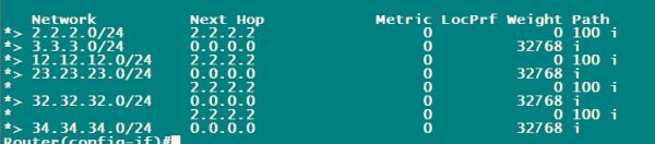

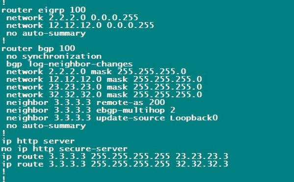

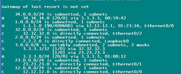

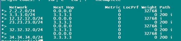

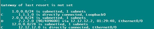

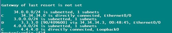

初学,r1和r4不能互通,请求指导,谢谢
发表于 2012-10-21 23:23:53 | 显示全部楼层
你R1和R4根本没有对方的路由,肯定通信不了了, 你要么把EBGP的路由导入EIGRP,不然就R1和R2建立IBGP, R3和R4也建立

R3的sh ip bgp 都没有4.4.4.4,sh ip route 4.4.4.0的路由是从eigrp学的,没到bgp里
请您指导一下,从eigrp学的,到bgp里的方法?谢谢

发表于 2012-10-22 08:16:59 | 显示全部楼层
r1,r4也要起bgp,你这种情况在把bgp重分布到eigrp里才能ping通

发表于 2012-10-22 08:30:29 | 显示全部楼层
shaozhe 发表于 2012-10-22 08:11
那意思就是r1和r2之间跑IBGP,r3和r4之间也跑IBGP之后,r3和r4才能完全交换路由更新(r1和r4的路由表),或 ...
R1和R4没有去往对方的路由,那你必须让它学到 之前说了两个办法,另外一个就是 R1 R4各写一条默认路由指向下一跳,然后 R2 R3要宣告 1.1.1.1 和4.4.4.4 ,这样的话  无论你要访问对方接口 还是环回口都可以通信
