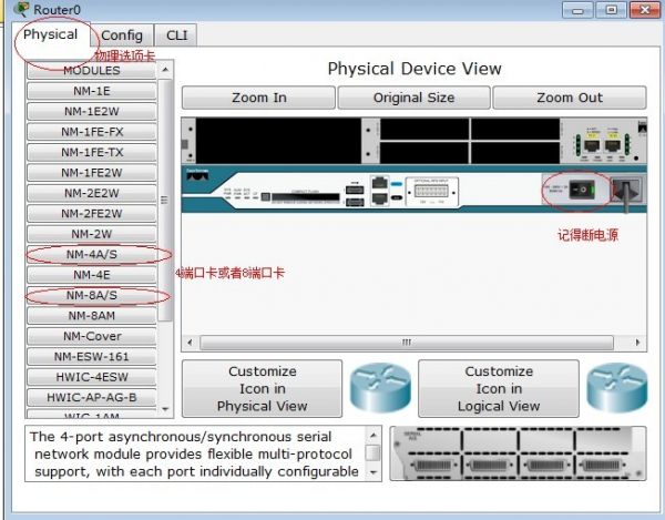

发表于 2012-9-27 10:36:30 | 显示全部楼层
大概如下图
