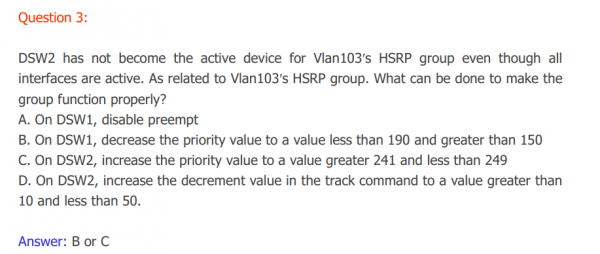

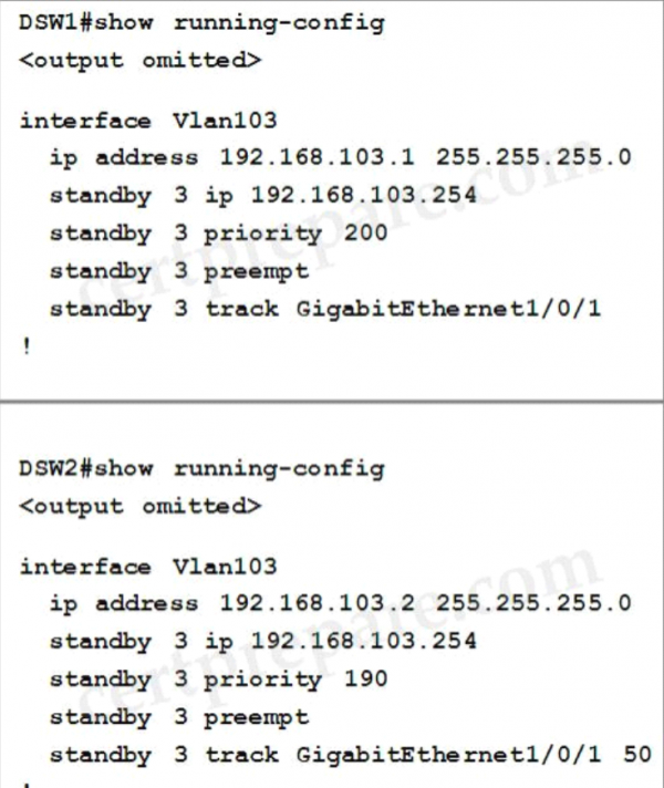

: @- \  C' I: Q) C最后说下这个第三题
) I$ ]9 a; e- @4 V1 \' E6 l
5 n4 [/ V9 `# e
# O6 t# t+ m- W从show run 和题目的要求上来说
' u5 x( f" ~* f4 f# E B和C 都是对的 不过实际考试中这是个单选题 并且大的题干上会提到DSW2是VLAN 103的主设备  所以当DSW1和DSW2追踪的上行接口都down掉之后 要保证主设备也就是DSW2
是ACTIVE   所以说 这题只能选C
8 p+ M7 t& r; q( ^% e; D* M4 C8 p- m2 b8 o- E# k1 @6 h+ N0 ?
