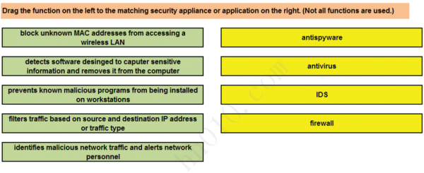

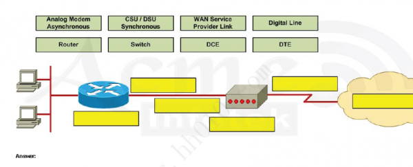

( D4 O8 w! s$ d( T8 C% y2。拖图题
: F4 c5 k: p1 ?* G* P     我今天遇到了3到拖图题都不难(如下图),我最怕抽到那些名词解释的那种
; R6 c" k' E9 [- k& n- z  l3 y  g2 A# ^/ ]3 ?
* k+ k  [/ L* U( q- q( m2 d
