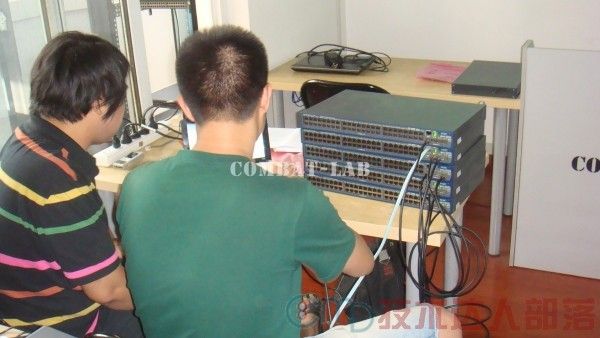

         这是我们林大哥,来自台湾。说话幽默每天开开心心。
Combat-lab台湾小哥实验中
Combat-lab台湾小哥实验中

刚开始我们做了两台交换机的堆叠,感觉很简单。这是五台交换机做的堆叠。出现了一点小差错,这不,辅导苏哥正在林
兄的旁边开始倒腾了。呵呵
Combat-lab配合实验中
Combat-lab配合实验中
