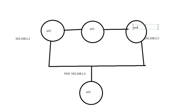

  下午1点去考的  有点紧张  看下来  现在开始考试的人 每一个人都会遇到5-8道新题目    今天一起考的同学拖图题一道关于LSA 237   stub  nssa 的题目顺序被调换了  请大家注意    实验题重分发好像不管是串口还是FAST以太口都在题干里有the greatest bandwidth字样  而且R1有了环回口 地址是172.16.101 网段好像   现在我把今天我遇到的一道没见过的拓扑发上来   ' u( P. y9 A9 G. g. @  r
% p" i! l% c9 H: d) B! N2 e5 T% N/ @
% z6 a- a2 _! G# }  Z: {& A& f" H6 u4 E4 C, y: h1 m; t7 r
6 ^: r" M, O. A* o% j% l8 {/ ?# m/ S8 {
" ]- ]& v* p1 _/ D/ w7 c$ w" u2 o) N% ^- a
* E! T: ?# {0 j$ D% a
4 `* k; f# A! W
! J; p* j  C7 v* Q' z$ j问PT1 就是最下面的路由器 要接受PT2(左上)的路由  但不能接收PT4(右上)的
5 i! X4 v1 p+ P  }6 X0 EA router rip 9 j: p1 V, ]0 o7 v0 O) H. b2 }
nei 192.168.1.2
+ `+ C3 \8 U( z7 y+ @' N% rpassive-interface F0/02 E6 j; P, F8 A$ w! a5 \4 N) r; k/ O
* {  w$ o0 C- N5 \0 aB router rip# }8 _& ]6 L2 t" r
nei 192.168.1.2
0 h6 v& f3 G0 U) D( M0 K6 upassive-interface  192.168.1.13 |6 J, g" ], N1 l
1 j, s" o& T' v; K
C router rip
9 y% G& x: y! h) T0 K; dnei 192.168.1.2 no broadcast+ l9 m0 k; U: Q5 J- W: _
passive-interface F0/0: X) I( i0 ?4 q& C  L% W
2 m2 w6 Z9 u/ U7 i& K; eD int fa0/0
) E+ t# [2 c4 {1 Dpassive-intface
" S( |1 `* e! Q- ]3 `6 |9 X

发表于 2012-8-29 20:41:26 | 显示全部楼层
这道选择题选A?
10# 2012-8-29 20:41:26 回复 收起回复
发表于 2012-8-29 22:11:50 | 显示全部楼层
,我看像是选A
11# 2012-8-29 22:11:50 回复 收起回复
