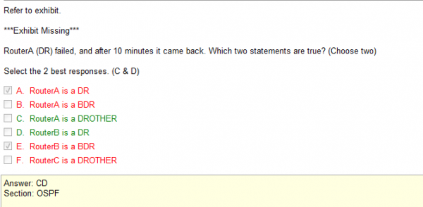

V200存在这样的问题:( y! `3 u2 u; d
4 ^- ]; o. j5 p& C+ k/ |+ T 2.png
$ B0 Z" N- ^8 o: C$ w4 @% b: j明明是相同的题目,给出的答案不同,我个人倾向于选择This route is not a BGP learned route1 p' L$ i4 b! X1 K

还几点V200中的这道题吗?没有图,现在把拓扑给出:2 p8 v6 Y1 L2 j5 U5 k+ Y, {
5 t6 u) |' @& M5 ^9 j; m* ~/ A0 A5 Z很简单的一道题,因为ospf的DR,BDR选举是非抢占的,稳定压倒一切!

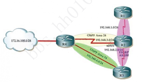

& C" j1 w6 m8 H. g8 I首先是, 双点双向重分布
$ Y+ |1 Q, G+ T: A& h和题库给出的不同
$ W+ Q, F) A0 D题库中的两种拓扑是:
5 T2 n8 {  Z3 X9 R5 |0 I 5.png " J9 z8 C2 `: M$ ^# \
, R. _4 |; ?6 k* V: U: a, e我遇到的是:
) I6 ?: K" y" u/ h7 ]3 W 7.png . n; k  O  P1 H8 m6 C0 d' [, u
实在不好弄了,加手绘了。。。将就看
" x: o8 t6 x. Z7 o+ h* N题目中所有的ospf ID 使用的51,注意R1与R2之间,换成了网口
5 T0 g0 _4 ?" z/ L% P实验的题目是拢长的三段英文,关键字:the shorest path and the greatest bandwidth,除了原来题库中的the greatest bandwidth,还加上了the shorest path7 R3 G! @1 a! u
不过配置的办法和第二种一样,只需在Route 2下配置 distance eigrp 90 109即可,虽然R1和R2之间的线换了,但是这并不需要在R1上特别的加上什么。

发表于 2012-8-18 10:37:25 | 显示全部楼层
楼主,你第一道题,应该是选wrong那个答案;经过多份满分战报和自己考试也遇到的,准确无误!
