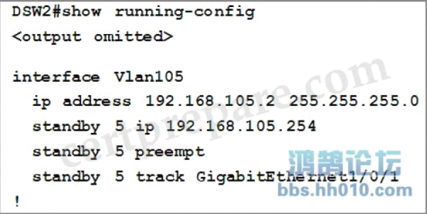

重点说一下HSRP 选择题   实验题。
HSRP 选择题,有个前提条件,
  • DSW1作为vlan101102105Primary
  • DSW2作为Vlan103104Primary
    9 \3 c$ d( m" T6 [% M  G9 r3 Y' i
结合这个,再看v200的题,就清楚了。
V200里面的Question3,给的答案是B or C,我选了C,实际考试中的答案,只有C是正确的。与题库题目有出入。
我遇到的Q5与题库一致,Q4问的是,
If G1/0/1 on DSW2 is shutdown, what will bethe current priority value of the Vlan105s  group on DSW2
答案是100-10=90
Q6与题库一致,可惜V200题库配图配错了。但是题库的解释是对的。
实际情况应该是,一个是
150-1=149,一个是200-55=145,只要调整成为6150-6=144就可以了。

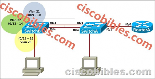

Lacp是重点(上图)。
之前看题库和《完美实验》,我就有各类疑惑,因为按照实际情况,很多地方是不需要那样配置的。这次考试,铁定了心测试一下,实际情况和我想的一样。题库V200和《完美实验》有一些误导的地方。本文附件,是按照我的思路,做813 lacp配置的,个人更适应这个解题思路。
题库和《完美实验》,都是一口气配完SWA,然后配置SWB,可能我的脑容量没有那么大,所以我都是把要做的事情一步一步整理出来,然后慢慢配,所以是SWASWB轮流配置的。思路如下:
1,  配置SWBVTPSTPSWA相同,这里题库V200里面说,SWBSTP无法配置,我考试时候是可以的。
2,  因为SWASWB都是transparent,所以vlan信息不会传递,所以要在SWA上配置Vlan21Vlan22Vlan23,在SWB上面配置Vlan21Vlan22Vlan23Vlan99,至于Vlan11121398根本不用配置。最终配置的Trunk上面都不允许这几个Vlan,在SWB上面配置有什么意义?所以SWB只需要配置四个Vlan,比SWA多一个TrunkNative而已。
然后是几个SWB的细节配置
3,  6个端口分别配置到3Vlan里面。
4,  配置Vlan1SVI,在我的考试里面,这个端口已经配置好了,而且是up状态。
5,  配置ipdefault-gateway 192.168.1.1
然后是SWA的细节配置
6,  配置SWA作为Vlan11-1321-23的根桥。实际情况是,Vlan11-13只在SWA上面有,所以这里配置的时候不需要配Vlan11-13
7,  配置2端的lacp,这里就是我之前疑惑的地方,明明只需要将物理端口建立成Channel-port以后,所有运用到Channel-port的属性,自然会被物理端口继承,所以题库V200及《完美实验》里面的配置我觉得都有点思路与我的不一致。我选择在SWASWB上面建立Port-channel以后,所有属性配置在Port-channel,最后2端的Port-channel同时no shut就可以了
8,  之前战报说的SWA上面的fa0/1,也就是连接RouterC的那个端口是trunk,要改成access,我看了下,认为这里应该保留trunk,虽然改了似乎也不扣分。所以我没有改。满分也证明了确实是这样。
我个人就是按照思路1-7配置的。是题库和《完美实验》里面配完一个再配另外一个好,还是我这种2个交换配置,也就仁者见仁,智者见智了。
最后几个小细节,三个实验都不能保存,三个实验都支持TAB,三个实验里面有很多命令可以TAB出来,但是却运行不了。
附件是按照我的解题思路1-7配置的813 LACP。需要的人就下载吧。
