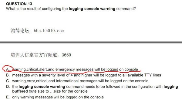

: }4 g. T8 E" W2 ?选择题很简单也很少,题库就13题,注意一下V200题库中的第13题选择,答案选A paicuo.jpg 因为我得了满分……

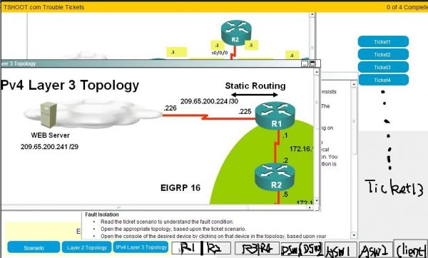

# O( X1 K9 x% k1 v2 z图画得比较丑啊,大家别介意,这个就是和考试的时候基本一模一样了,黑色笔写的地方我已经把考试上有的都补充出来了。在考试的时候,下面的R1,R2…………一直到Client1都是可以点的,需要show那个地方就点进去就OK了。到这里,有的朋友可能就有疑惑了,这13个TT都是公用一个拓扑么?答案是,不完全,拓扑的结构是一样的,但是当你每点右边一个Ticket的的时候,左边的拓扑的配置是不一样的,这点现在应该明白了吧?
# d7 f, r2 t# L接下来有一个要注意的地方,每点一个Ticket,后会出现 TT1.jpg 这样的一个问题框,注意红色圈圈的地方,右上角的圈圈的那个地方和V200的题库中有提到的推荐的解题方式有关,当你点了一个Ticket以后,相当于加载了这个Ticket的配置,要想查看这个Ticket中的配置,排错,以便确认排错点的时候,点的是右上角的这个标志,就会跳问题框,回到界面外,此时的Ticket除了你目前的Ticket以外,其他的Ticket都点不了了 tt2.jpg 因为你现在做这题,但是,当你如果点的是问题框下面的“Abort ”则会跳出这个Ticket,其余Ticket都是蓝色的 tt3.jpg ,可以任意点进去选其中一个+ a& |1 K/ a7 R& B4 V2 R
在题目的问题上,每个Ticket有3个问题,第一个问的是出现错误的位置(设备),第二个问题是出现错误的原因(看题库里的就明白了),第三个问题是问解决的办法。这三个问题都是逻辑上关联起来的,所以第一个问题要选对,因为每个选项所关联的第二个,第三个问题的答案的备选项是不同的!!这点要注意,所以,题库当中的有一张表 tt4.jpg 这个要记牢,当然这个只是错误点上的问题,不能光是死记,要自己真正的掌握排错的思路,因为在考试的过程当中很有可能会出现BUG(据很多战报反应832会容易出现BUG),接下来就是要说说那个万金油排错的方法。
