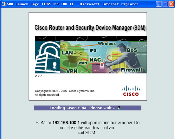

  按照正确的步骤安装了SDM,但登录SDM的时候卡在加载这一步不动了,使用的是小凡模拟器,希望有经验的大虾能给与指点,小弟感激不尽!!!

这个可以参考一下,实在不行,换个浏览器试试!

进入IE  Internet选项-〉 高级   将图片中的两项打勾,,一定是要两项都打勾哦,,,然后运行 只要右下角任务栏出现Java运行图标 就一定可以进去了
