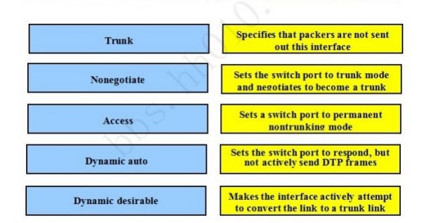

今天早上刚刚考完813,选择题依旧是145Q全覆盖,拖图题考了两道; c) Z# H1 d9 s+ N& e% ^0 K* r, \, F
1. local vlan 和 end to end vlan tuot.jpg   I, U9 l9 T4 n6 z  [+ u- w! n* x1 n
0 \7 I1 P7 X$ k- r7 S" C1 U+ l8 W在第一个拖图题中,注意上面的标签是end to end vlan 还是local vlan ,记住对应的内容,别只记位置,容易乱。左边的选项顺序不同。
" {+ ]9 o9 e' ~  P8 M第二个拖图顺序也是乱的,注意记对应的内容。
2 [' j7 \8 _8 E: `" W+ v实验题还是吉祥三宝,注意的地方是LACP中,有一台是2960,不需要配置switchport trunk en dot1q,直接配trunk,做的时候注意show version看一下,内容上vlan 11-13的名称有变化,我碰到的是vlan 11:ADM,vlan 12:BDM,vlan13:CDM,其他vlan注名的时候记得对应两边的vlan信息,注意大小写,在swA中的vlan98是Parking,vlan99是TrunkNative  。" p7 e3 p. Z! P5 E
AAA可以闭着眼睛打进去,没有变化。$ u: U7 M5 x. u8 L
EIGRP注意show cdp nei detail查看gi0/1对端router上接口的IP,在PT的模拟器上,交换机的配置IP是172.16.1.1,今天碰到的题目,这个事router的地址,所以sw上的gi0/1的ip得配置为172.16.1.2,这点要注意,其他没有变化,昨晚记得试试ping一下服务器,注意,这题可以copy run st,其他两题无法进行copy命令,无论如何,最好全部都试试copy。7 z. e) Z% Q+ f% Z
HSRP(case)中,题目问的顺序有变化,其中一题有点小差别,题库中的第四题,题库答案是95(105-10),考试的时候给的是(100-10)90,但是明白原理以后(自己看题库里面有解释),没有影响。其他没有变化,可以闭着眼睛选。(哈哈,玩笑)3 T* c7 m7 u; u' h* ]. w
提醒的一点是,背题库的时候,不要只记顺序,这样很伤的,考试的时候所有的答案的顺序都是变的,如果记不清答案的内容的话,在考试的时候就会很容易找不到对应的答案或者容易紧张或者突发性记不清楚,一定要记内容,切记切记。. U1 l+ B6 N3 k6 ]) T* o
813我用的题库是“145Q”(选择题)+“813实验、拖图、case全攻略”(主实验,case,拖图)
% q; X. B3 k  J# i6 l7 w% b好了,该准备832去了~~~希望对大家有帮助,感谢鸿鹄,感谢各位论坛朋友,感谢小乔!!!
