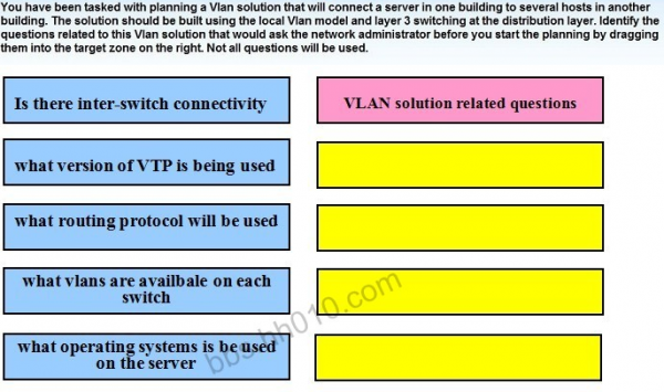

1,考了两个拖图题,一个是network level、system level、management level; 另一个是Packet cos priority (这题V200和145Q版本的答案不一致)本人都是按照145Q的来答的。6 @6 v$ r8 r$ P7 c* R
