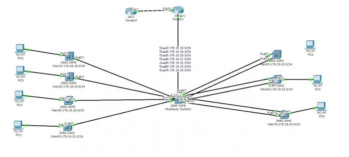

求各路朋友给一个解决方案,用单臂路由好,还是rip好?麻烦各位朋友说出一下自己更合理的意见来参考参考,十分感谢~!
公司网络拓扑
公司网络拓扑

1.如果公司不要求发展的话,建议用单臂,这样可做vlan,满足各个部门的需要;而且也可以隔绝广播
2.要是考虑到公司以后的网络升级建议用ripv2,毕竟rip可以做手动汇总,更好的控制和管理
3.不过我个人建议可以在内部做vlan,出外网单臂做静态路由也可以;视情况而定  呵呵

建议在核心上做终端的网关在路由出接口是用nat,然后直接使用静态路由就可以,对于后期的维护是比较方便的

你好!
不建议使用RIP,如果核心交换机是三层交换机就做VLAN间路由,网段不是很多,容易汇总。
